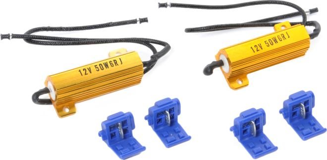

Sice neuvažuji o výměně světel za LED, ale mám jeden teoretický dotaz k ledkám vůbec... Pokud bych vyměnil žárovky, blinkry, brzdovky či celé lampy za ledky, nebude hlásit informační systém chybu či poruchu? Vyhodnocuje přece proud a odpor jednotlivých žárovek a např. prod, který potřebuje ledka je násobně nižší...

Bude ti hlasit chybu, kdyz vymenis jen zarovky za ledky..
Re: LED zadní světla
ty ledky se prodávají s odporem, který zajistí, aby kontrolka neřvala

Mam astru k.. V interieru ledky a v pohode.. Nad spz jsem zkousel dat ruzne typy ledek s canbusem atd a furt hlasilo chybu
Z toho ale vyplývá, že tam ten odpor musí být zařazen paralelně, takže pokud se týká spotřeby, je stejná jako u klasické žárovky...

Doma si kupujeme LED žárovky, abychom ušetřili. Do auta musíme vrazit tzv. "LED Light Resistor Kit", kde to co bychom ušetřili, tak pohltí odpor v obrovském chladiči, jinak by se roztavil.
Hlavně ten odpor nepřidělávejte do blízkosti žádného plastu, aby se neroztekl
