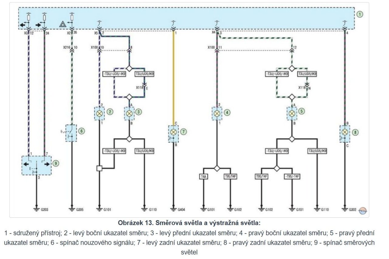

Tak jsem našel v zahraničí schéma směrových světel a výstražných, pokud se budete obracet na auto elektrikáře.

Parkovací senzory má, tažné ne. Napadla mě ale jiná souvislost. Interiérová pojistka č.21 (alarm) chybí, a od baterie vede drát s pojistkou někam dopředu, a ta taky chybí. Napadá mě, že tam někdo dodělal přídavný alarm, a ten se nyní nijak vizuálně, ani zvukově neprojevuje. Navíc vlevo od ovládání světel je nějský dvojkontakt s diodkou (viz foto), jenže při koupi auta k němu nic, co by sedělo na tento konektor. Když jsem pojistku 21 dal ksm patří, tak se alarm začal projevovat blikáním blinkrů, nicméně stále kontrolky na přístrojovce nic nedělaly.
Blinkry jsou prakticky vždy propojeny s alarmem, tak zde může vznikat nějaký problém.
Příspěvky: 619
Re: Nefunkční kontrolky na palubní desce
No tot co je na te fotografii nené standardní věc od výroby a to znamená, že najít příčinu bude horší. Toto může opravdu asi odstranit až auto elektrikář. Ten proměří a snad zjistí, co to je a kde to vede, prípadně to odpoji a bude hotovo.
