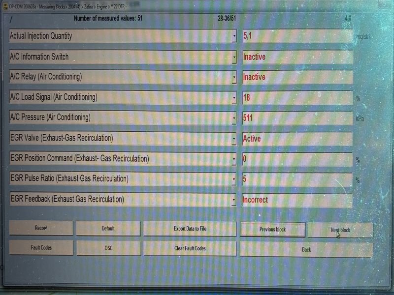

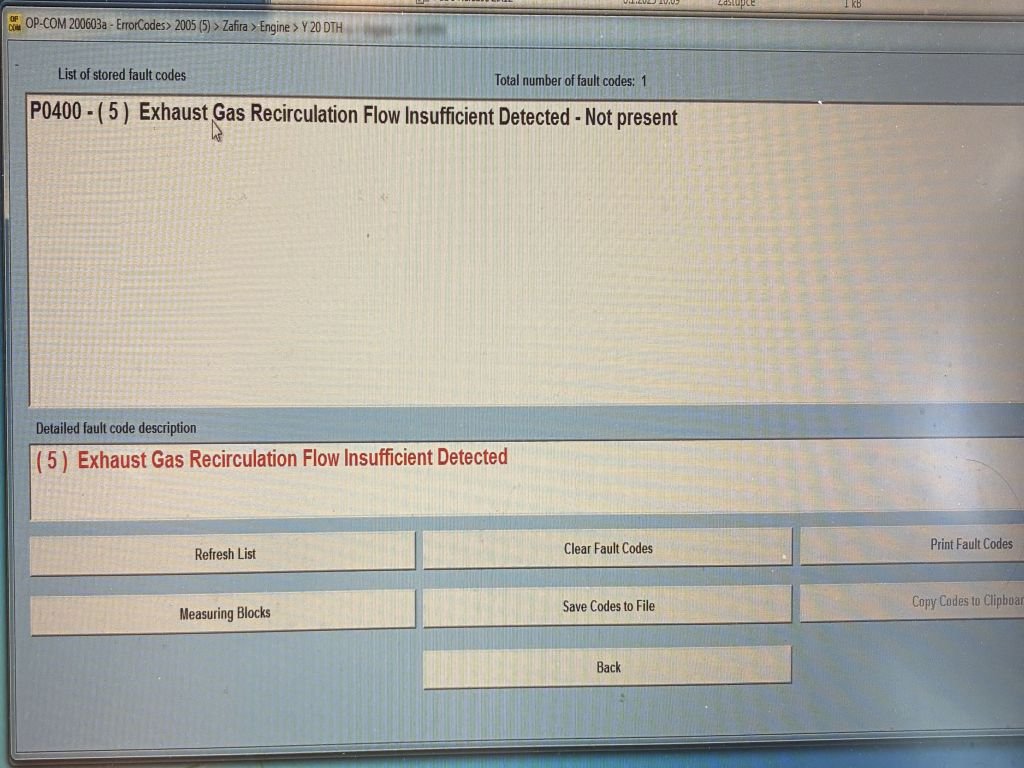

Ahojte. Psal jsem SZ Alzafirovi jako expertovi na EGRy, ale svůj problém hodím i sem veřejně.

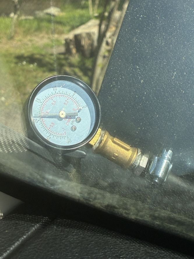

Na zafire A Y20DTH mi vyskakuje chyba P0400 (5). Hodně nepravidelně, pri lehké jízdě okolo 80km/h. Na místě vůbec ani při různém tůrování. Zkoušel jsem čistit egr, moc se do něj dostat nedá, tak co šlo.. Pri přivedení napětí na piny otvíral. Vyčistil jsem MAP, MAF. Podtlakovy hadičky vypadají ok. Po připojení manometru se podtlak drží okolo -0.7 pri přidání otáček na chvíli spadne na -0.5. Live data když nevím jaké hodnoty mají přicházet mi moc nepomůžu. Ale MAF při přidávání nevykazoval výrazné propady či nesmyslný hodnoty. Jediný co jsem zjistil že mám hlášku EGR Feedback (Exhaust Gas recirculation) - incorrect. Párkrát jsem zahlédl OK ale téměř pořád tam visí ta chyba. Kdy je průtok OK? Co způsobuje tuto chybu.

Příspěvek od Dodlof »
Ještě přikládám fotky chyb a měření podtlaku.
