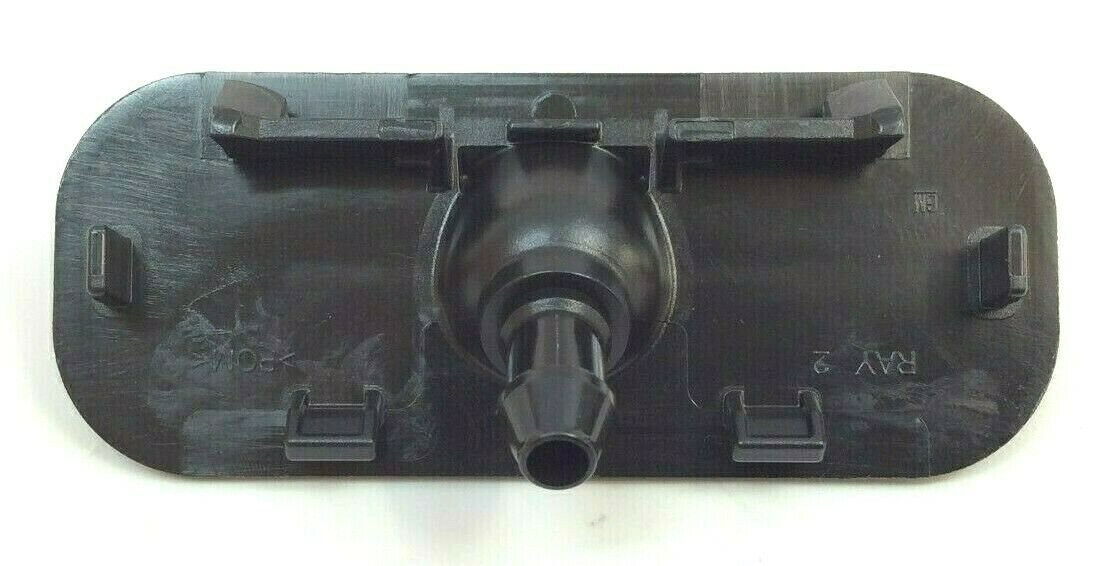

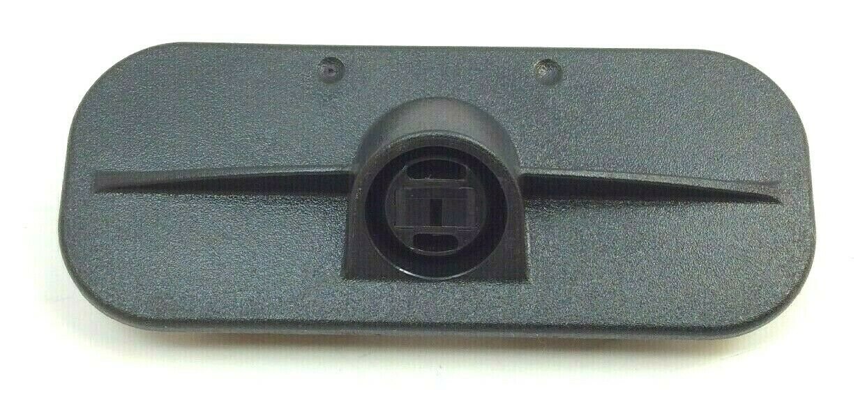

Taaaaaak, našel jsem to, originál díl Chevrolet, PN 84011259, podle foto uchycení to vypadá na Plug & Play.
Pro úplnost dodávám i PN původního dílu 13390451.

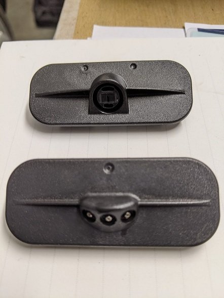

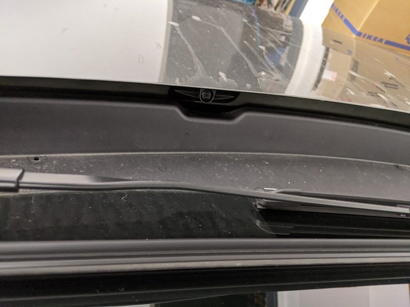

Tak dneska mi konečně ty ostřikovače dorazily a můžu říct, že fungujou perfektně. Výměna zabere pár minut a výsledek je super - krásně pokryjí celé okno i bez seřizování.

Tak už mi taky dorazily. Instalace je opravdu velmi jednoduchá, bez nástrojů. Fungují dobře, trochu bych je seřídil výš, ale opatrně "vhodným šroubovákem" to nešlo tak na to kašlu. Jinak stran nástroje pro seřizování, tak přímo pro Chevrolet, Buick a další GM jsem nic nenašel, ale podobný se dělá pro Mercedes s číslem 001589021600 (ten bude asi moc velký, má ty "plošky" 6+4mm)
