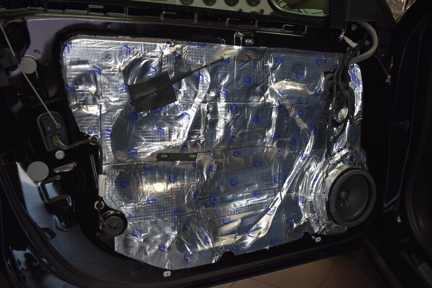

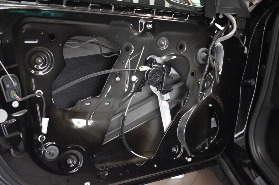

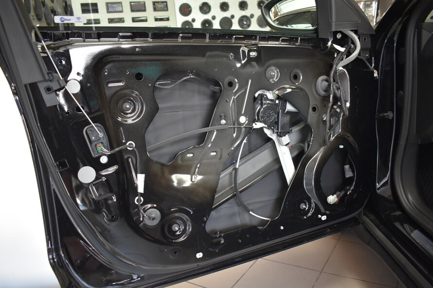

Ale chce to dodělat odhlučnění dveří, ty jsou v základu mizerné.
Tovární nic:
A po úpravě za pár tisíc Kč:
